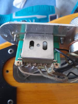

Hola gente, espero estén bien
Tengo una consulta. La capsula del puente no me suena. Es justo donde esta conectado en la segunda oreja desde la izquierda. Se ve medio quemado en comparación con las demás. Alguien podria explicarme si al tener ese color significa que dejo de funcionar?
Gracias, los leo ;)
Linux User.
por el 15/09/2023
Ese 'tostado' es de la soldadura. La pastilla no genera calor ni nada que pueda producir algo en los cables. Si dejó de funcionar de un momento a otro no debería venir de ahí el problema.
Igual esa soldadura se ve fea, la repasaría solo de obsesivo. Podría estar sulfatada.
Francis W.
por el 15/09/2023
Puede ser suciedad, con un poco dee limpia contacto lo solucionas.
Jose Mari
por el 16/09/2023
Limpia el selector de pastillas también…
Paco
por el 16/09/2023 1 anuncio en Mercasonic
Yo volvería a hacer esa soldadura, se ve muy fea. Además que solo van a la soldadura dos pelillos del cable. Repásala.
Probablemente se haya soltado parte, y ya no hace contacto.
El otro cable de la pastilla que va a masa (parte trasera del pote por lo general) ¿Puedes mostrarlo? A ver si va estar ahí el problema.
