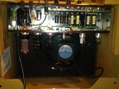

En los amplis, hombre, pues yo tengo un Deluxe y un Champ hechos a mano por un compañero del foro, punto a punto, con componentes fetem, pues que quereis que os diga, a mi me suenan a gloria. El mio es el Deluxe de abajo. El de arriba es un Fender BJ de serie. Aqui si se nota la diferencia en calidad de sonido, facilidad de sustituir componentes, etc. Por supuesto influye mucho la mano del artesano en este caso.
