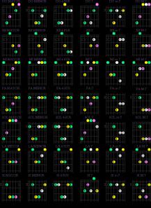

y los acordes aqui te los he subido. Hago los acordes k me marca la cancion per no suena igual, igual tengo que cambiar la tonica, o nose, eske nunca he tocado una cancion con acordes.

El problema de que no te suene igual es que ellos utilizan acordes de 5ª (o de potencia) y tu acordes abiertos,sencillamente.
Prueba a ver si resulta

#6 Ahí las clavao! Es eso lo que busco, porque con los acordes me es muy complicado y ya se que no con TODO se puede pasar a acorde potencia, pero con temas oi, punk, hasta metal lo podria hacer no? Ska ya se que es diferente o nose es algo similar pero con la 1a cuerda haciendo los acordes y tal, nose muchas gracias por lo de acordes de potencia, gracias tambien a ti sohar, ahora ire a ver que tal para sacar los disitintos acordes a acordes de potencia, aunque si os animais y me haceis un resumen pequeñajo tampoco os dire que no, jeje
