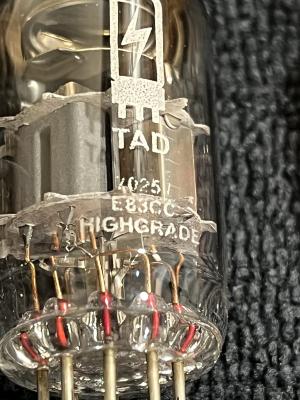

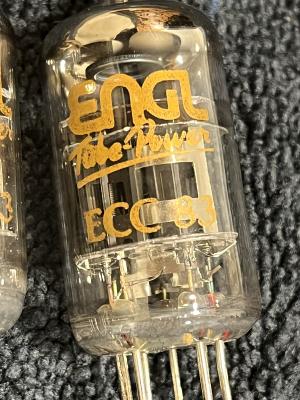

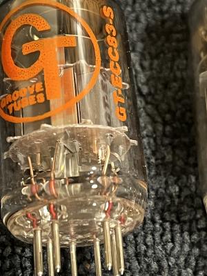

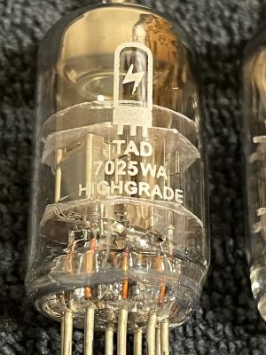

USADAS : pongo fotos
- 1 x TAD 7025 E83CC HIGHGRADE
- 1 x TAD 7025 WA HIGHGRADE
- 1 x Groove Tubes GT - ECC83-S
- 4 x ECC 83 ENGL Tube -Power

La norma dice "la mejor que tengas en V1" (La GT suena bien, yo las tengo montadas en mi ampli y van de lujo)

Gracias J.C La GT que tengo estaba montada en el EVH 5150 que le he cambiado las válvulas, es curioso porque todas las demás son válvulas sin ningún tipo de logotipo y esa vete a saber cómo ha llegado allí , alguna devolución por garantía o el mismo que lo montó se quedó sin válvulas chinas 🤷‍♂️ así que de momento empiezo por las nuevas , que me dan más seguridad

V4 7025 WA
