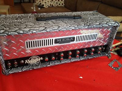

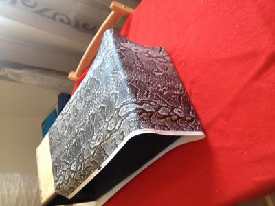

Buenas , aquí os dejo el proceso con algunas fotos del cambio que le he hecho a mi cabezal mesa single rectifier , quería algo distinto que hiciera referencia a mi grupo así que elegí un tolex de piel de serpiente.
Os voy contando el proceso que es bastante sencillo aunque no lo había hecho nunca y tiene algún punto delicado a tener en cuenta .
Primero a desmontar el ampli por completo dejando solo la carcasa de madera
ENGL de 2ª mano en Mercasonic
luisferofchaos
por el 28/06/2015

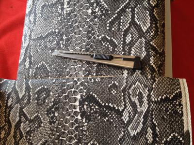

Una vez desmontado con todo la tornillería quitada , asa , patas, esquineras, le despegamos el tolex
completo y tomamos la medida del nuevo tolex para recortarlo .
Una vez tomada la medida , recorte , ponemos cola de contacto en cada superficie tolex y la madera
luisferofchaos
por el 28/06/2015

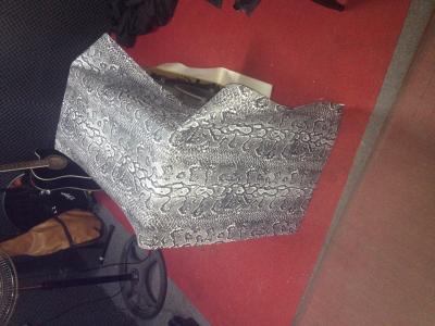

Una vez pegado todo el tolex , con el sobrante por los laterales tendremos que recortar el sobrante de las esquinas quitándole un triángulo y pegar el sobrante por la parte interior esta parte es mas delicada ya que hay que recortar cada parte sobrante para que quede justa a la parte donde vamos a pegar
luisferofchaos
por el 28/06/2015

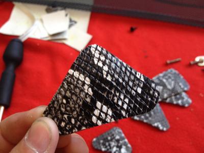

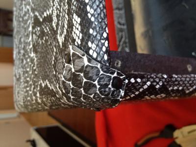

Una vez ajustados los bordes y esquinas, hay que poner las esquineras , en mi caso son de cuero aunque he visto otros modelos de rectifier que son metálicas , estas iban con clavos-tornillos , que se clavan y van girando según entran , hay que quitarlos con cuidado para no romper el cuero y lo mismo al clavarlos. Las esquineras son negras y para la estética que quería decidí hacerlas tamjien a juego con el tolex de serpiente , encole con un trozo de tolex , un rato de prensado y a recortar con el cúter .
luisferofchaos
por el 28/06/2015
Una vez listas las esquineras , a ajustarlas y clavarlas con cuidado .
El siguiente paso ya es poner el asa y las patas , para las patas hay que colocar primero las placas metálicas que luego atornillaran lo que es el amplificador para que no las pongamos en el espacio de la placa
luisferofchaos
por el 28/06/2015
Y bueno una vez montadas esquineras , patas , asa ya toca montar el amplificador , atornillar por debajo y atornillar la placa de protección de las válvulas y listo!

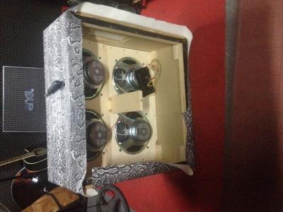

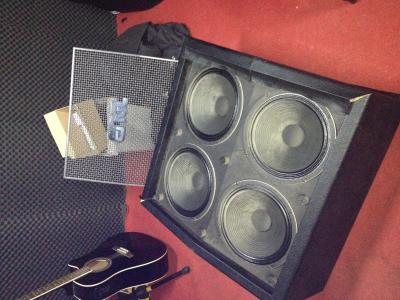

Bueno ya ahora le toca a la pantalla , bueno como el proceso básicamente es el mismo que el ampli no lo voy a detallar otra vez básicamente : desmontar todo , despegar tolex, recortar trozo del nuevo tolex , pegar, ajustar esquinas y bordes , poner esquineras y montar resto de componentes , de todas formas si alguien tiene alguna pregunta del proceso decirme y os ayudo en lo que pueda , bueno aquí os dejo las fotos del proceso de la pantalla , saludos !!!
