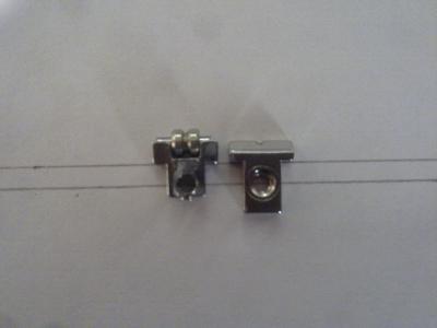

me dispongo a poner el nuevo saddle, pero....:
Pero no puedo, hay una pequeña diferencia en el tamaño, y no coincide el tornillo con su posicion, aqui el detalle de esa diferencia:

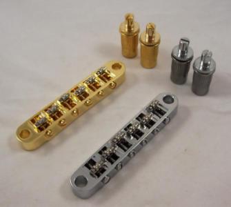

Hola,
yo en un principio las pillé en Papa d´s music store para mi SG, mas adelante unos colegas me encargaron también silletas sueltas y las pedí a Blackdog
ya que el otro vendedor ya no tenía sueltas
tanto unas como las otras eran idénticas, válidas para puentes tune-o-matic nashville
quizás te hayan mandado las silletas del puente tune o matic que suelen montar las guitarras orientales, se diferencian a simple vista en el diámetro que tienen
los agujeros para los postes, 6,3mm (que yo sepa antes no tenían sueltos)

El diámetro del agujero del tornillo es el mismo que las silletas que tenia mi puente, eso no es problema, lo que pasa es que tendría que estar mas abajo...mira la ultima foto, verás que el tornillo entra y enrosca perfectamente.

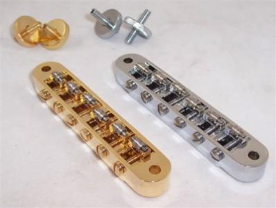

A mí me enviaron la que he puesto en la foto, encajan perfectamente
tienen la misma medida del punto de apoyo al centro del agujero

sí ya sé pero no me refiero a ese agujero, lo que quiero decir es que las silletas que te han enviado pueden ser para éste otro puente

pues esa foto y el mio aparentan ser el mismo puente...así a ojo claro, observa:
y justamente ese es el problema, distancia de punto de apoyo al agujero del tornillo...

no, no es el mismo
se diferencian el la medida del diámetro de los postes laterales del propio puente y también las silletas
a mí me quedaron así

los que te han mandado tampoco me valdrían a mí ya que tengo el mismo puente que tienes tú
Karlson escribió:
entonces, ¿donde encuentro los que me sirven a mi???
si vas a devolverlos comentales a ver si tienen silletas de la otra medida (para tune o matic nashville gibson)
son para éste puente, el modelo con agujeros de 4,2mm donde se insertan los postes en el puente

No se puede limar.. no da juego el metal. se saldría la bola, fíjate bien...
