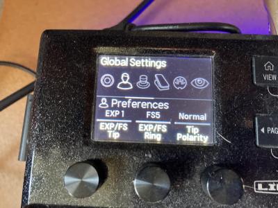

lutop
por el 10/11/2022
Tienes que cambiar en los Global Settings-Preferences la configuracion Tip y Ring
Esta es una foto de mi stomp, el tuyo sera diferente igual porque es el XL
Si te fijas, tengo el EXP/FS Tip configurado como EXP1 porque utilizo un pedal de expresion. En tu caso seguramente tambien lo tendras asi, lo tienes que cambiar a FS7 o FS8

kintela
por el 10/11/2022
#20
Gracias tio, creo que aqui está la solución si. Hoy ya no puedo probarlo pero en cuanto lo confirme te aviso.

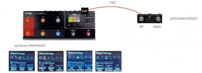

kintela
por el 13/11/2022
Solucionado...
En la imagen adjunta muestro la configuración con la que puedes estar en modo Snapshot y usar el controlador externo para cambiar de preset sin tener que agacharte para hacerlo moviendo la ruleta superior entre View y Action.
El problema de esta configuración es que te imposibilita tener un pedal de expresión.
