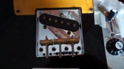

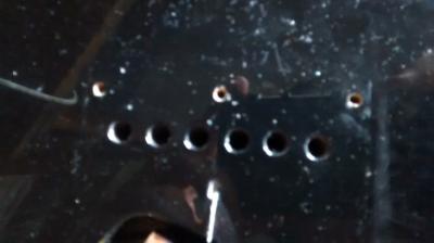

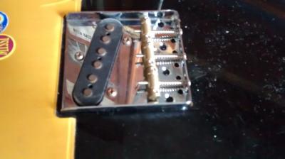

Gracias por tu respuesta Rooney! Por desgracia no puedo usar los agujeros del cuerpo para guiarme porque por desgracia como tu bien has indicado, no corresponden a los del puente tipo vintage... Me llegué a plantear el hacerme con un callaham, pero me dijeron que los agujeros iban a seguir sin coincidir porque el puente callaham esta pensado como reemplazo para el de las american standard, y en las squier no han mantenido las mismas medidas (aunque no lo he podido comprobar por mi mismo) asi que ante la posibilidad de que no me valiese lo descarté...
Adjunto unas fotos para que se vea más claramente el problema:

Gracias por tu respuesta Tariu! Pero perdon, creo que no me he explicado bien. El puente tipo american standard que sale en una de las fotos es el antiguo puente squier que traia la guitarra, el puente que quiero instalar es el tipo vintage que se ve montado sobre la guitarra. En cuanto al cambio de tamaño, si, el puente anterior era mas largo, pero respetando el ruteado de la pastilla el tiro se mantiene (64,8 cm de la cejuela a las selletas) lo unico en lo que me presenta un problema es en los agujeros que pasan las cuerdas a través del cuerpo no coinciden, por eso compré un puente que me deja elegir si poner las cuerdas tipo string thru o top loader (es decir que pasan a través del puente y no del cuerpo), con la intencion de usarlo como top loader, ya que ya tengo otra telecaster tipo string thru. El problema que se me presenta es que los agujeros en el cuerpo a través de los cuales pasaban las cuerdas con el antiguo puente están demasiado cerca del lugar donde irán los tornillos del nuevo puente, por lo que debo rellenarlos antes de atornillar. Lo que me han aconsejado que use palillos de dientes y cola blanca, pero como no sé si eso será lo bastante estable os pido consejo antes de hacerlo... La otra duda que tengo es a la hora de centrar el puente antes de atornillarlo, he visto videos en los que utilizan 2 hilos de pescar en los lugares de las cuerdas de mi agudo y mi grave para guiarse y ver si el puente queda bien centrado antes de atornillarlo, pero como no sé si esa es la forma mas precisa de hacerlo necesito vuestro consejo.
Espero ahora haberme explicado bien... Y eso, que el puente en si sí que sirve, el problema viene a ser como centrarlo bien, y como rellenar esos agujeros... :|

Bueno... aunque sea al revés comprueba en todo caso que la posición de las selletas queda más o menos en la misma posición con ambos puentes y con suficiente margen de ajuste... si no te va a dar problemas en el quintaje igualmente o puede provocar ángulos muy forzados y que luego rompan cuerdas...
Si revisado eso va bien, para sellar los agujeros, si lo que te coincide son los de anclaje del nuevo puente, con los pasantes de cuerdas del antiguo, no vale rellenar con palillos de dientes y cola, no te va a dar estabilidad, eso es para cuando usando el mismo agujero, este está un poco holgado, ayuda a rellenar, pero no es estructural...
Para rellenarlos en este caso, lo suyo es taladrarlos un poco más grandes y meter un cilindro de una madera dura, pegado, pero a presión...
