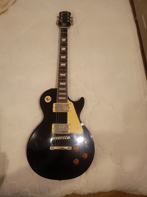

Buenas, tengo el puente de esta guitarra jodido desde hace años, pero como la tenía parada no me molesté en apañarlo. Hace mucho se me cayó el alambre que sujeta las "selletas"?? Y las puse de cualquier manera. Ahora quiero ponerla un poco en orden quiero cambiarle el puente. Estoy un poco confundido con los modelos de puente, cuál es el que lleva exactamente? Para cambiarlo tengo que hacer algo en el cuerpo de la guitarra? O puedo cambiar nada más lo que es el puente, y dejar los anclajes que ya tiene...

Entiendo que solamente necesitas cambiar el puente. Gotoh tiene modelos que encajan en la Epiphone.
También puedes poner estos adaptadores para que encajen puentes para modelos USA.
Me lo paso un compañero del foro. Pero no en principio, sería más estetico que sonoro el cambio.

Es un tune-o-matic. Se puede sustituir sin mas, quitas ese cuando cambies cuerdas y pones el nuevo.
Asegurate que los agujeros sean los mismos, ya que hay puentes parecidos con los vástagos mas finos, así no tendrás que sustituir los pernos.
Yo para no tener que hacer demasiado trabajo de quintado y altura, al nuevo le pondría las selletas como están aproximadamente en el antiguo. Por youtube encontraras cosas de como quintar y altura.
Mi consejo es que vayas con el puente a una tienda y te darán el mismo.
Se puede comprar solo el puente o también el kit completo.

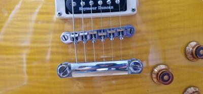

davidplana
por el 06/11/2024
hola! yo a la mia hace años le puse uno tonepros y va de lujo, le cambié los soportes solo de una de las 2 piezas, la otra la aproveché.
por ceierto, ese puente esta instalado al revés, los tornillos de las selletas deberian ir hacia las pastillas

#7 He estado mirando mucho, pero donde más sudas tengo es en la medida de la rosca y de la parte donde encaja el puente. No veo ninguna que sea exacta al que tengo. Pediré uno aproximado y a ver si hay suerte.
El puente lo puse según vi en alguna foto, pero es que cada modelo lo lleva para un lado diferente 😂.

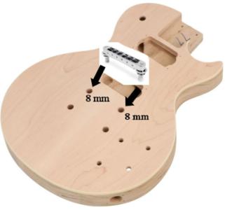

Hola compañeros:
Aprovecho el hilo para preguntar, ya que veo que por aquí hay entendidos en la materia y yo estoy bastante verde.
Quiero instalar un puente Nashville en un cuerpo de Les Paul que tiene practicados los agujeros para casquillos de 8mm, por lo que los pernos del puente Nashville bailan, ¿Alguna solución o directamente esto es imposible de hacer? (Ver foto)
Muchas gracias de antemano, un saludo.

Varias opciones:
1- Mide el hueco. Pilla unos casquillos de ese tamaño.
2- Rellena el hueco con un taco de madera y pegamento. Taladra con el diámetro de tus casquillos.
3- Que te lo haga alguien que sepa.

Hola Marin:
Gracias por la respuesta, es un proyecto que estoy llevando a cabo, me interesa el punto nº 1 que dices, pero en este caso los casquilllos los tiene dentro, y son de 8 mm de diámetro, no he visto casquillos tan grandes como esos como esos aptos para la rosca del puente Nashville (4 mm diámetro), todos son de rosca para 8 mm.
