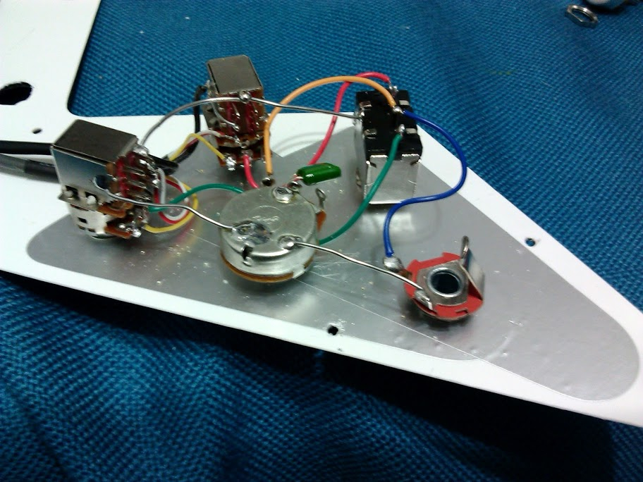

Hola, yo lo que siempre hago es unir todos los pote o switch, te dejo una foto de la guitarra que te dije antes!!!
A esta es ha la que voy a modificar mañana con los esquemas que me pasaste!!
Saludos!!

Ahí va a estar el problema.Los potes de tono los tengo conectados a su propia masa, pero aislada de la masa del circuito.
Un millón de gracias,el lunes corrijo e informo.
saludos
pd. buena idea esa de unir todos los componentes
Xhaman
por el 03/09/2012
Hola, he cambiado el circuito y he puesto el tono antes de la salida del pote de volumen, los limpios suena genial pero las distorsiones suenan raras, no se si sera por el condensador que le puesto un de 22nf, seguiré investigando!
Saludos!!

En la imagen que has colgado antes conectas todos los componentes a masa haciendo un "cinturon" de conexiones entre ellos. Pero, en este caso particular, los coponentes tambien están conectados entre sí en virtud de la cinta de apantallar. Por tanto creo que no es necesario ese "cinturon" de conexiones, y es mas, de la forman en que estan habria blucles de masa no ?
Hasta aquí la teoria, luego viene la realidad y se impone. Ati te va bien con ese esquema, a MALEVAJE tambien le ha resultado, y a mi no me funciona el pote de tono y creo que es por lo mismo, por haber prescindido de su conexion a masa (porque en mi opinion ya está conectado a masa, por continuidad de la cinta de apantallar)
No obstante si alguien me puede confirmar si con el esquema de la foto que ha colgado Xhaman hay bucles de masa se lo agradezco.

#19
Hola j.a. Verdaderamente no haría falta poner los puentes de masa, ya que al estar contacto con a lamina de masa ya estarían unidos, es simplemente por asegurarme, a mi me fue bien con ese montaje, ya no lo tengo hecho así me iba bien. En el pote del tono tienes que dejar la patilla derecha al aire, y en la del centro con el condensador en el centro entre ella y masa y el izquierdo a las pastillas.
Por lo del bucle de masa, sería interesante saberlo, pero yo no he notado ruido de fondo.
Saludos!!
