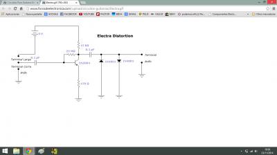

Saludos, en mi esquema para pedal de distorsion, viene con transistor de Silicio npn. He leido por la red que se mejora con Germanio y así he comprado uno. Mi sorpresa al comprobarlo es que es un pnp, con lo cual debo cambiar la polaridad de alimentacionpara que funcione correctamente. Mi duda es que pasa con el resto de la instalacion si cambio la ilmentacion?

Danos mas información para poder ayudarte amigo, como qué pedal de distorsión es?. Tienes diagramas?. Lo que si te puedo decir es que los condensadores que tienen polaridad ( los electrolíticos por ejemplo) se deben invertir si inviertes la alimentación.

Gracias por contestarme, es un alivio. Adjunto esquema, es muy sencillito. Como ves, el transistor en NPN y el que he comprado es PNP.

Pues si cambias la polaridad ahora la tierra es el + si pones cadenas de pedales puedes poner en Cto Cto la fuente, hay esquemas con germanios PNP que se puede alimentar sin que la fuente se ponga en Cto cto cuando uses otros pedales.

Si que es sencillo este pedal. Por favor mandanos una demo de audio a ver como suena. Si tengo tiempo, lo monto en " protoboard " para probarlo je,je...

yo construi ese y la verdad es que no me termino de gustar... recomiendo que uses el transistor 2n3904 o el 2n5088 porque con germanio pierdee mucha señal suena como si estuvieras tocando en clean con una bocina rota ... para que de un mejor sonido reemplaza la resistencia de 47k por una de 100k y usa diodos de silicio 1n4148 o ahi si puedes usar de germanio no suena mal... pero no lo recomiendo mucho
