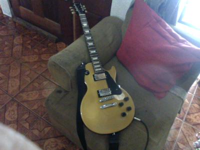

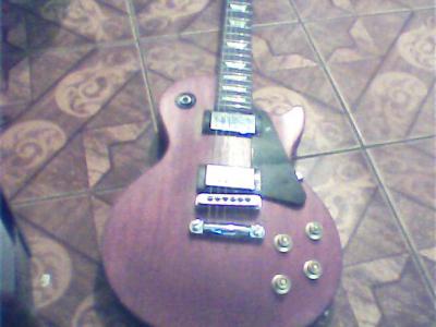

RAGER27
por el 19/12/2014
Así quedo, en total fueron 3000 pesos mexicanos
antes y después
