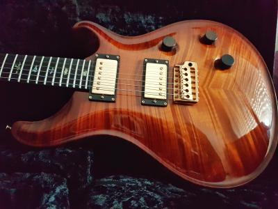

Hola, quiero cambiar la pastilla de puente de mi PRS, es una HFS y quiero dejar la Vintage bass en mastil pero poniendole una tapa. Ya he comprado una Pearly Gates para el puente pero no sabia el lio que trae esto por los cables y la movida del iman.. lleva selector rotativo y hay que girar el iman de la pastilla para invertir la polaridad pero no entiendo de cual de ellas... lo ideal seria el de la del mastil porque no lleva cubierta ni cera y es mas facil pero se puede? O tiene que ser la de puente?

Puede ser en cualquiera de ellas.
Hazlo en la que resulte mas facil

He rotado el iman, añadido un cover en la pastilla de mastil, instalado la Pearly Gates en puente siguiendo los colores correctamente y funciona todo menos las posicion 7 que creo que es la s dos bobinas internas juntas... al ponerlo en esa posicion no se escucha nada.. alguna sugerencia? :russian_roulette:
