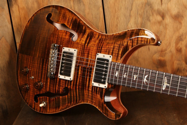

Buenas.
Tengo una PRS SE Hollowbody Standard con sus pastillas originales 58/15 S. La verdad es que la guitarra es un gustazo, muy bien terminada, mástil comodísimo, sonido relativamente versátil…
Pero las pastillas se me quedan un poco cortas, es muy dulzona en limpios y me gustaría algo más vintage y bluesero.
También tengo la duda de si merecería la pena (por lo de la versatilidad) buscar pastillas que permitan split coil.
Ya de paso, cambiar potes y condensador.
En otras palabras: electrónica nueva de arriba abajo para aprovechar a fondo la magnífica construcción del mueble.
Agradeceré vuestras ideas y experiencias.
