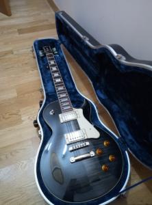

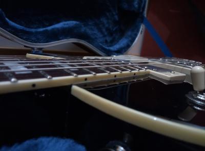

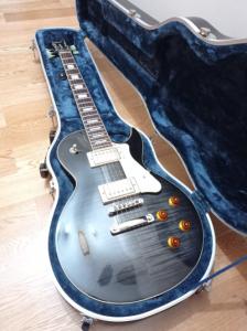

Acabo de terminar el mantenimiento de la Cort CR250.
Estoy super orgulloso!!!

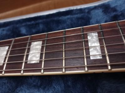

Tengo el mismo modelo que tú Xabier, el negro con la tapa de arce. Ha sido cambiar las cuerdas, darle aceite al "diapasound", ajustar altura de puente, ajustar altura de pastillas y es otra guitarra. Se nota muchísimo, sobre todo en la pastilla del puente el cambio de altura en volumen/ganancia. No tanto en tono, lógicamente.
La última vez que me la revisaron me dejaron la pastilla del mástil a la misma altura que la del puente respecto a las cuerdas, pero solo en volumen la diferencia se notaba muchísimo a favor de la del mástil. La he bajado un poquito, que vendrá bien para evitar que trastée, porque le he dejado una acción demasiado baja y si la pastilla está alta puede tirar de la cuerda el campo magnético; y he subido la del puente. Bah, guitarra nueva, tío.
Sobre todo el tema de darle aceite al diapason, hostia como se nota. Nada de pastillas nuevas, Xabier. Primero a probar ajustando!!
