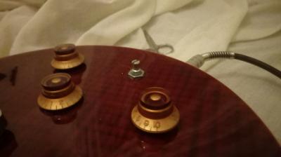

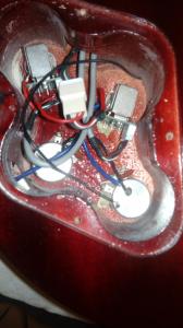

Tios he abierto esto que ya he cobrado jejeje y voy a hacer la compra ya mismo, pero al abrir donde estan los potes no tengo ni guarra si son cortos o largos, lo poco que se ve es en los de tono que ponen made in korea jse 201... tambien he quitado el boton del pote para ver como era... y no sabria decir si es largo o corto, por cierto vaya mierda de cables que trae jajajaja, pero mirandolo bien parece corto no? Alguien me lo puede confirmar?
yodaferth
por el 28/07/2018
#16 Parecen cortos, destornilla el que has quitado el knobs y lo ves rapidamente.

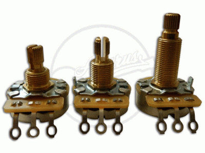

Para que te hagas una idea, puedes ver en esta foto los de caña larga y corta. Dos son cortos y el otro largo como ves.

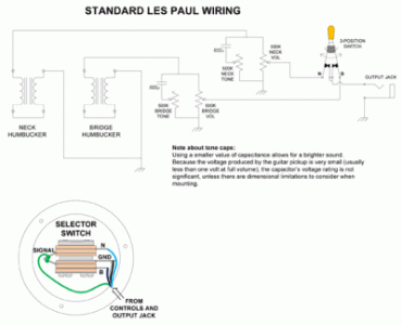

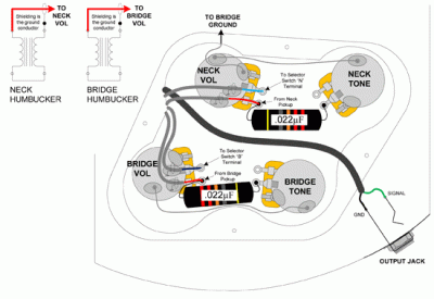

Vale ya he hecho el pedido, que diagrama de les paul me recomendais?
yodaferth
por el 29/07/2018
#18 Yo usaria este, es como tengo mis Les Paul.
