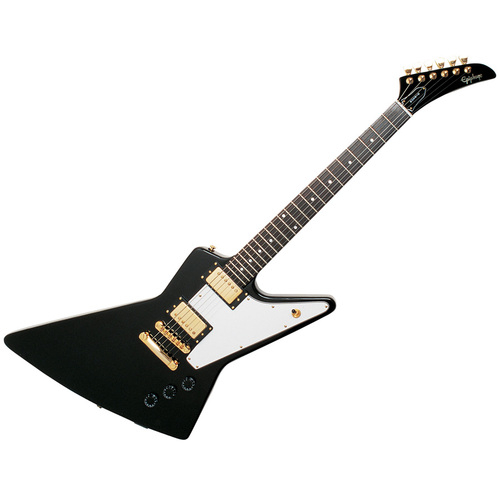

Tengo una epiphone korina explorer
Quiero cambierle las pastillas ya que las que trae son unas epiphone humbuckers y en los conciertos cuando no toco nada capta algo de sonido ambiente si no bajo el volumen a "0".
Estoy en un grupo que toca heavy, Trash metal y habia pensado en un sonido a lo Metallica, en plan ponerle unas EMG 81-60 a lo James Hetfield pero me gustaria saber si eso me limitaria mucho la guitarra en cuanto a estilos ya que tambien toco en un grupo mas en plan rock, punk en plan The offspring y algo de trash metal.
Tambien hay que tener en cuenta que la madera de la guitarra es korina, si alguien tiene experiencia con esa madera que comente plis:D
En resumen, que pastillas me aconsejais? las que mas me combencen son las EMG o las seymour duncan porque el otro guitarrista de mi grupo ha tenido buenas esperiencias con esas pastillas, pero se admiten opiniones sobre otras marcas jeje
Thanks por adelantado.:saludo:1360544abe4279c851f.jpg
