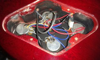

Buenas compañeros.
Tengo una guitarra epiphone les paul studio koreana de 1998 y después de una tiempo con ella he decidido cambiarle las pastillas por unas gibson 490T en el puente y unas gibson 490R en el mástil. Decir de antemano (y antes de que me corrais a gorrazos), que he buscado por el foro previamente para buscar algo de luz en el asunto, pero he encontrado poco o, debido a que mi conocimiento de la electrónica es más bien nulo, me he enterado de menos.
Tengo buena idea de soldar pero no mucho, como os he comentado previamente, de electrónica con lo cual me gustaría que me ayudaséis.
Os pongo imágenes del lio total que me he encontrado al quitar la tapa trasera de la guitarra.
Decir también que las dos pastillas Gibson traen los típicos 5 hilos de colores: Verde, rojo, blanco, negro y el que esta sin cubrir.
Gracias de antemano!

Yo si fuera tu , aprovechaba que iba a sacar el soldador a pasear y recableo la guitarra entera , y cambio los potes , Jack y selector por algo de calidad , es poco dinero y la mejora se agradece a la larga .
Hay esquemas en la Red , y si no lo ves claro , por aquí te ayudamos.

Te sigo compañero, porque en un futuro, es mi siguiente proyecto.
Como te dice Ismael, junto al cambio de pastillas, un cambio completo de electronica (cables, potes etc..) es lo suyo para rematar bien el trabajo..
