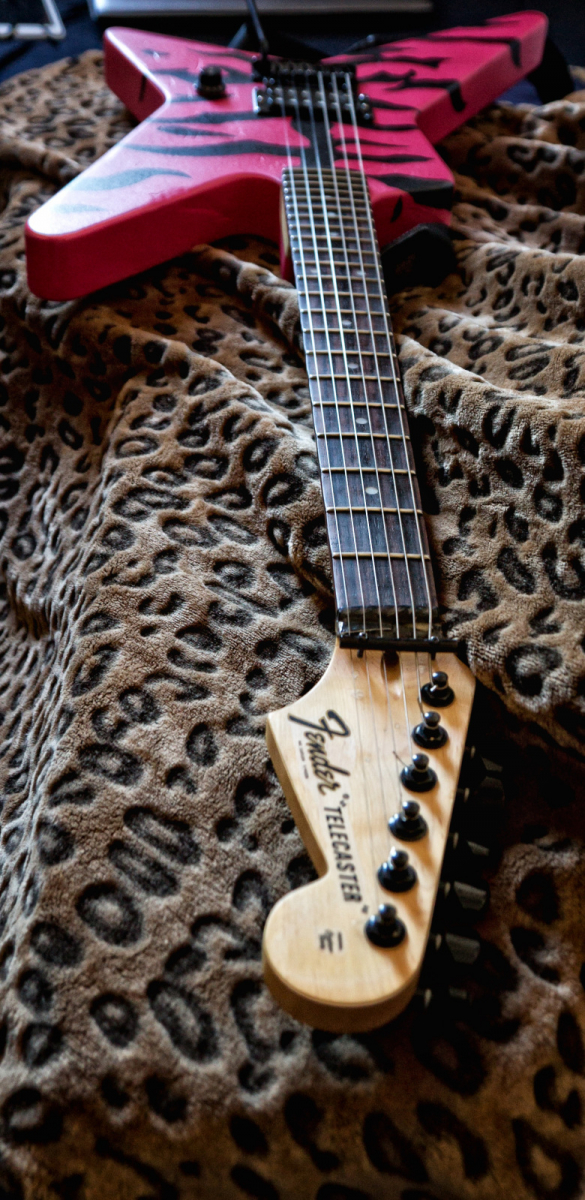

hace unos meses he comprado el cuerpo de una Aria Pro Star, similar a tu explorer. Pedí un mastil en internet pero tuve mucho lío con el vendedor y al final le puse un mastil mighty mite con las medidas fender. Solo he tenido que lijar minimamente para encajarlo a la perfección.
Si cuadra la escala va bien. Todo lo demás se puede ajustar o adaptar con un poco de paciencia
Te dejo una foto del resultado

#3 Que preciosidad!! Por cierto, si la escala es la misma, pasa algo si tiene un traste menos?
Dennis
por el 24/09/2018
Gracias jeje
Pues si eliges 21 o 22 trastes van bien, la diferencia es mínima y se puede ajustar pero de 22 a 24 ya no.
