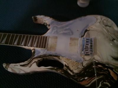

Estoy pensando en ponerle un delay en el mismo pickguard,tengo a alguien que me lo puede hacer,pero,¿es recomendable?
favibat
por el 05/02/2011

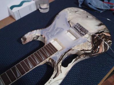

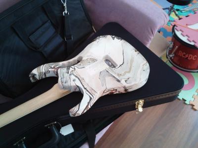

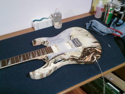

Pues eso ya medio montaada y lacada

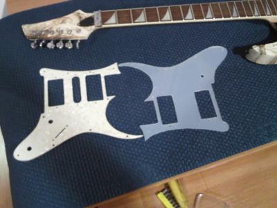

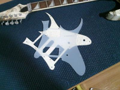

Bueno pues eso,como le voy a cambiar la configuracion de las pastillas,tenia HsH ahora tendra HH,y de paso le pondre un "turbo" Le hice un golpeador de metacrilato,no encontre en la tienda de bricolage algo que me gustara a si que un conocido mio me dio uno translucido....algo es algo,y sin pagar,igual se me ocurre ponerle alguna frikada como algun led o algo....este fin de semana ya vere.

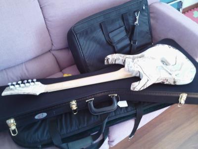

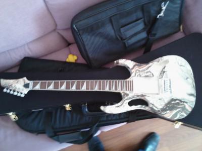

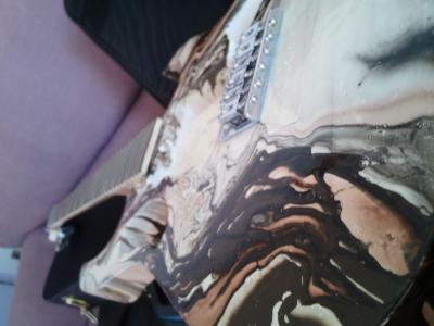

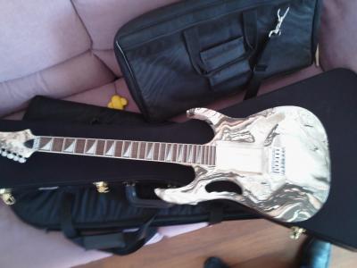

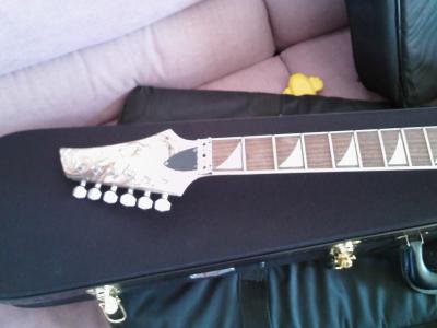

Bueno,pues unas fotos de como me ha quedado.

Bueno,lo de las pinturas,fui a una tienda de manualidades y arte,y pedi pintura para maquetas o modelismo,esta pintura lleva enamel,que creo que es una especie de diluyente o algo asi,por lo tanto la pintura es bastante liquida lo que ayuda que flote mas sobre el agua + borax.
El borax me costo muy barato, 2,50€ en una empresa de productos quimicos cerca de Barcelona,yo soy de valencia,por lo que los gastos de envio eran de 12€,pero me atendieron muy bien y sin ningun problema me lo enviaron.
Cantidad de borax.....pues...no se,yo calcule que tenia unos 70-80 litros de agua pues...800g. mas o menos,pero la verdad,a ese precio que esta el borax....sin miedo se le puede hechar el kilo entero,lo que no se disuelve queda en el fondo,royo sal con agua y esas cosas,por lo tanto no os digo proporciones.
Lo que hice yo con esta guitarra fue:

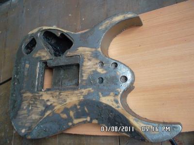

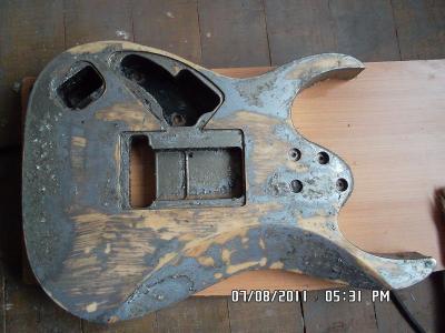

Decaparla,que me costo mucho,e hice bastante el gorrino por que sin querer le meti espatula y le hice algun surco importante.
Cambiarle el puente tipo floyd por uno fijo,lo que hice fue fresar la cavidad donde estaba el floyd y darle forma rectangular,le meti un taco de arce o maple,de acuerdo con las medidas del hueco,lo nivele,lije,lije lije...un poquitin de cola+serrin y ya no habia hueco.
Luego medi distancia de la cejilla al traste 12....y luego del traste 12 le aplique esa medida para ubicar el puente.
Para pintar:
Despues de lijarla bien pero que bien....le aplique una fina capa de sellador o tapa-poros con un rodillito de esos que hay de espumilla o goma espuma o no se como se llama,despues espere a que secara,luego lije con lija 400,volvi a repetir el proceso cambiando de lija a 600,y a la cuarta pasada de tapa-poros le pase una de 800, luego le aplique una pintura blanca que tenia por casa,no era plastica,sin disolverla con nada,otra vez con el rodillito repeti el proceso hasta 4 veces acabando el lijado con una lija de 2500,quedandose la guitarrita que brillaba y todo....jejeje.
Despues de dejarla secar un par de dias la limpie bien con una esponja y un poco de agua,y....nada le hice el swirl dichoso....
(lamento no tener fotos,las que tenia las puse en el video,por que las otras que hice las hice con el mobil y nada se de ellas ni nada de lo que tenia en la targeta de memoria)

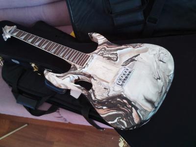

Despues del swirl la deje secar otro par de dias y.....le pase con muuuucho miedo la lija de 2500 sin apretar y muy mojada se quedo brillantita,luego puse pasta pulidora y la puli un pelin y solo quedaba llevarla a lacar,ya que no me atrevia a hacerlo yo,se la lleve a un lacador y al dia siguente ya estaba lacada...no como yo esperaba,pero.....bueno lacada esta,me costo 15€.
me la lleve a casa,la puli un poco otra vez....y ya esta,creo...!!
No se si me dejo algo para explicar,suficiente toston os dejo aqui jejejej.
Lo que dije al principio del post,preguntad lo que querais....
Gracias por las criticas!!!

si eran humbrol enamel??.. es que se esparcio bastante al grado de no verse... parece que te pasaste poco de boax bro o le pusiste algun diluyente??... pero el swirl no ha quedado mal... solo que los colores quedo a deber... pero muy buena.. felicitaciones brother...
JJ Dr.Swirl
por el 10/08/2011
creo que no fue la pintura adecuada por eso el FAIL . (UMBROL ENAMEL ES LA MEJOR) el swirl no esta hecho con mucha tecnica y NO ocupo los materiales adecuado... pero igual se agradece el trabajo y el esfuerzo para ir mejorando la tecnica -
