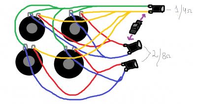

perfect! ya ahora la siguente duda es: podria poner un swich o un "interruptor" que me cambie la pantalla de 2 a 8ohms/ 1 a 4ohms?
de ser así, sería: swich a la izquierda el circuito de 2 a 8ohms, y swich a la derecha el circuito de 1 a 4? interferirían ambos circuitos?
esque me estoy haciendo un cacao mental y necesito sacarme de dudas, voy a añadir un dibujo para explicarme.
