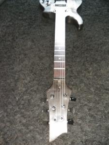

Este es la guitarra en sí(la mía es un modelo anterior, sólo he notado el cambio en los inlays y en los bindings).
http://www.schecterguitars.com/guitars/omen-omen-extreme/omen-6-151-detail

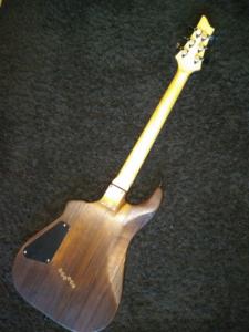

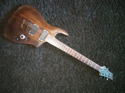

Y esta seria ahora mismo:
Schecter de 2ª mano en Mercasonic
Isac
por el 11/07/2018 3 anuncios en Mercasonic
Vaya... ademas de ser mala la foto, se ha girado...

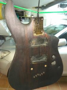

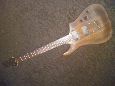

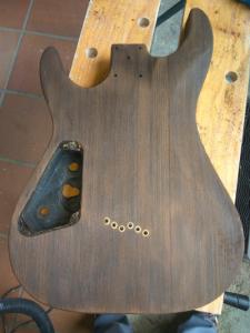

pues nada, para llegar a esto la pobre ha sufrido, y yo sudado. Primero usé decapante en gel, leí bastantes hilos al respecto para ver el proceso, pero no salió casi nada. Un par de esquinas se "ablandaron" un poco pero como si nada, le dí bien con una lija gorda y volví a darle decapante (a ver si así le entraba), resultado; el mismo. Me puse con lijadora orbital y poco más...así que cogí una de banda. Aquí ya pude, pero sólo con las partes planas.
Entonces, como mi idea era quemar la madera a soplete, me decanté por quitar la pintura con "calor". Que puta felicidad verla caer!! :D
La tecnica usada fué shou sugi ban. Mas o menos ésta https://www.youtube.com/watch?v=Dwo8Id3uaQ8 ,pero no limpié con agua y he rematado el acabado con aceite de tung y cera de ebanista, siguiendo casi a rajatabla las indicaciones de algun hilo de "acabado al natural". En general he dado menos capas de lo que se decía en estos hilos, en parte porque el proceso de quemado ya actúa como protector de la madera, en parte porque es para mí y en parte porque no me apetecía....pero estoy bastante contento con el resultado (en el hueco del pote de volumen la chapa era muy fina, y se me quemó de mas, pero ya tengo solucion provisional;una chapilla a medida para poner por debajo)

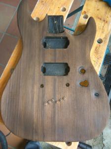

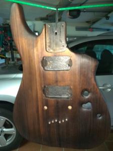

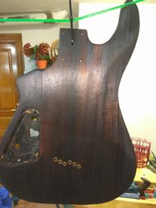

Unas fotos del cuerpo un poco mejores.
Se ve recien quemada, cepillada y "soplada", con el aceite ya echado y con la primera capa de cera.

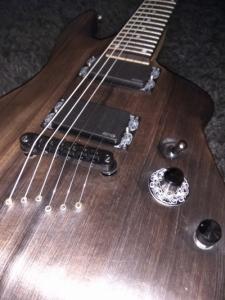

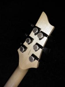

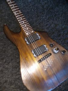

Lista y sonando como un trueno :rock:
jos
por el 11/10/2018
me gusta el acabado y las mejoras,... pero el cuerno parece una amputación, me da mal royito jajajajaja. quizás si lo hubieses lijado más para que no pareciera que hubo un cuerno nunca...
