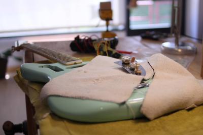

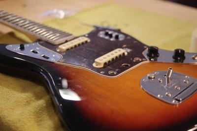

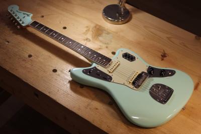

Nuevo color para esta Fender Jaguar, que pasa de un "sunburst" a un "surf green".

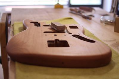

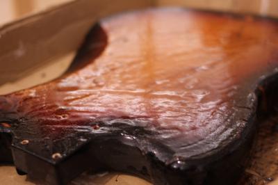

Como siempre, estos trabajos comienzan decapando el barniz original, que en este caso era nitrocelulosa, así que el decapado fue sencillo. En barnices de poliuretano la cosa se suele complicar bastante y este proceso suele ser muy lento y engorroso.
Después del decapado hay que preparar el instrumento para el nuevo barniz que consiste en rellenar el poro de la madera y aplicar capas de fondo hasta que quede perfectamente plano.

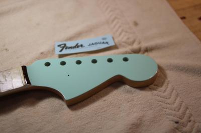

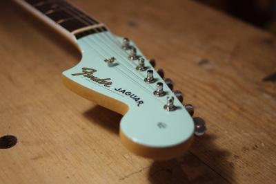

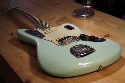

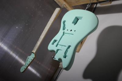

Seguidamente aplicamos el color, también a base de nitrocelulosa, en este caso un surf green. El color puro, tal cual, es bastante azulado pero quedará un poco más verdoso, acercándose al clásico surf green cada vez más conforme apliquemos las capas de nitrocelulosa transparente, que tiene un color ligeramente ámbar. Esta mezcla es la que nos otorga el surf green final.

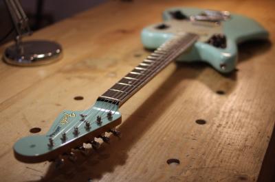

Después de permitirle al barniz secarse al natural, se nivela el acabado con lijas al agua y luego se pasa por la pulidora, que nos dejará un bonito acabado brillante.
Una vez montada la guitarra ya podemos surfear a gusto!

ole, que buen trabajo, has usado decapante y calor?
mdomato
por el 08/07/2021
#4 Sólo decapante químico y lija, en el pasado no me resultó práctico usar una pistola de calor para decapar y dejé de usar esa técnica.
