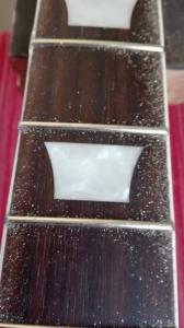

Terminando.

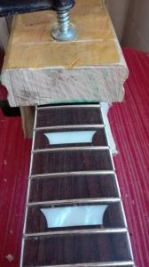

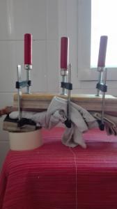

No estoy muy seguro de que esto haga algo, pero bueno yo se lo hago. Es un taco radiado de 12" con 3 gatos pequeños, si hay algún traste más subido me imagino que algo cederá. Yo no hecho ningún tipo de pegamento o cola a los trastes,pienso que el tang ya se quedan bien.
Jose antonio garcía matos Baneado
por el 12/04/2016
Lo dejo un rato, y luego paso el taco a los trastes restantes.

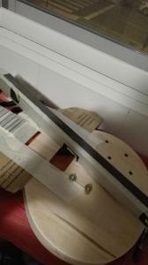

Se me olvidaba, no lo he dicho. Antes de empezar con los trastes quitarle el relieve al mástil, dejarlo lo nivelado.

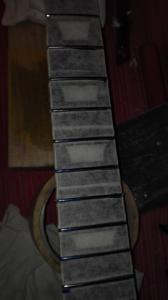

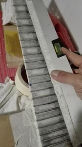

Diapasón encintado, nivelado. Preparado para nivelar trastes.
por el 12/04/2016

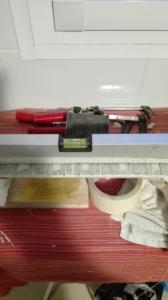

Se pintan los trastes con rotulador, para ir viendo por donde hace falta darle con la lija, yo uso lija al agua de 600. Pego un trozo de cinta de carrocero en un nivel de aluminio, le paso con superglue uno que viene con brocha, pongo encima la lija y recorto el sobrante.
por el 12/04/2016
Con eso nivelo.

También le paso a los extremos de los trastes,para quedarlos más finos, aunque más adelante lo haga otra vez.
por el 12/04/2016

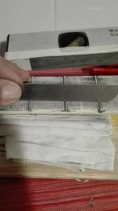

Una vez nivelados, para que queden mejor aún, se comprueban de 3 en 3 con una cuchilla en este caso. Si apretando en los extremos de la cuchilla esta se mueve haciendo balancin es que el traste del medio está más alto. Un saludo al maestro frasco del que aprendí esto y tantas otras cosas.

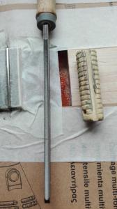

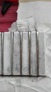

Una vez nivelados toca recoronar los trastes. No se si notais la diferencia en la foto, los 3 últimos ya están coronados el siguiente no.
por el 13/04/2016
Bueno esa es la lima de trastes que estoy utilizando, y al lado un taco de madera que usaba antes enrrollando lija en él y pasandole a los trastes. Mejor con la lija claro pero con el taquito de madera también se puede hacer. Y ahora a terminar el coronado.
