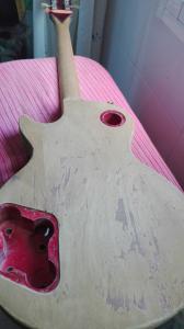

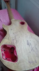

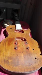

Ahí está el aspecto viejuno.

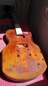

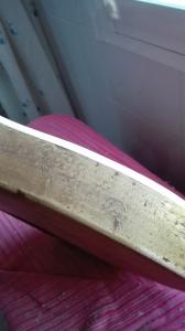

Así va quedando, esperar que seque lijar y volver a tintar, la próxima vez ya sin amarillo.

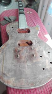

Seca y lijada. Ahora naranja y nogal solo.

Con que estas dando la pintura??
Jose antonio garcía matos Baneado
por el 13/04/2016
Con los trocitos de sábana. Es tinte.

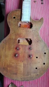

Bueno, el tinte en la tapa terminado, falta lijarlo y prepararlo para la laca y como me he quedado sin lija aprovecho y cojo un tinte más clariti para mástil y trasera ya que tenía pensado darle color nogal, pero uno más clarito mejor.(siempre bajo mis gustos claro)

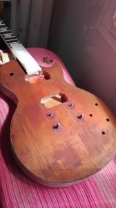

Tapa lijada y lista para la laca. Una lijadita a la trasera y mástil y a tintarla en color roble.
