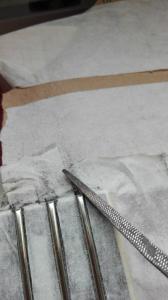

Una vez coronados le paso a las aristas de los extremos de los trastes.
Jose antonio garcía matos Baneado
por el 13/04/2016
Con el taquito de madera enrrollo lija al agua 600 esta vez mojada con agua. Y le paso a los trastes.

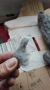

Lija crim, creo que se llama para dejarlos aún mas suaves.
por el 13/04/2016
Grano 000
por el 13/04/2016
Grano 000

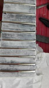

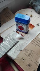

Para finalizar un algodón y pulimento líquido. Yo usaré la herramienta con disco de fieltro que para esto también sirve.
por el 13/04/2016
Trastes acabados y reluciendo.
por el 13/04/2016

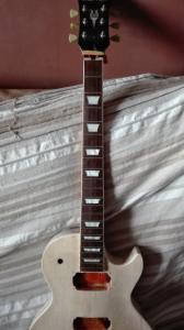

Diapasón limpio con naphta y nutrido con aceite de limón. Un poco de limpieza por aquí y a por el acabado de la tapa.

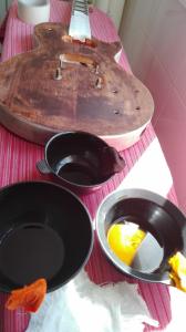

Para el tintado, lo colorantes que vayais a utilizar,trozitos de sábana en este caso, un guante de goma y los recipientes para los tintes. Como veis la mesa de trabajo es una tabla de planchar vieja, con una funda vieja de sofá. Reciclaje reciclaje. Jajajajajaja.

Bueno el tinte que le he dado es un color nogal, para que la madera coja algo de oscuro. La base del color que le voy a dar va a ser anaranjado con un poco de amarillo para difuminarlo con el nogal que le voy a dar en los bordes a modo de sunbrust que no se notará mucho espero. El naranja lo he hecho mezclando amarillo y rojo lógicamente.
