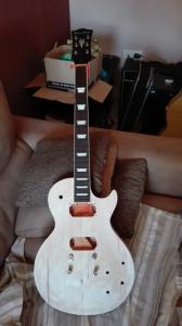

Así está ahora mismo.

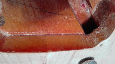

Estaria bien que pusieses mas fotos de las maderas y de lo que te has encontrado al decaparla.
Por ejemplo, veo que la union del mastil al cuerpo de long tennon, eso es bueno y ya denota una construccion decente.
En cuanto a la calidad de las maderas, ¿que tal?
Veo algunos nudos en la tapa.
Es de arce?
Y el cuerpo?
Jose antonio garcía matos Baneado
por el 06/04/2016
Pues si, como bien dices tiene la espiga del long tennon la caoba asiática o "nato" creo que se llama, si me equivoco corregirme porfavor es de 3 piezas y la tapa de arce de 2 piezas, teniendo en cuenta que la guitarr costó 148€ , no sé que más se puede pedir.saludos

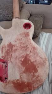

Si tengo un par de dudas
Sólo le decapaste el frente??
Como procediste para el decapado?? Decapante/espátula/lija
Espátula/lija

Trasera. Está con pasta de madera color caoba tapando las ralladas mas profundas de la espátula.

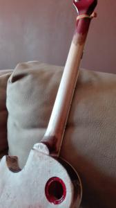

El mástil, con los trozos que me quedan por decapar.
Espátula/lija
Mira yo empecé con decapante, pero no le hacía ni cosquillas a la pintura. Lo que mejor me ha funcionado es calor y una espátula, pero así le haces rallones a l madera, por lo menos yo.

El mástil tenia mucho menos pintura y lo hice rápidamente con una cuchilla de carpintero no de afeitar.

Tapa de arce, donde se aprecia la unión al centro.1'8cm pastilla del puente.
