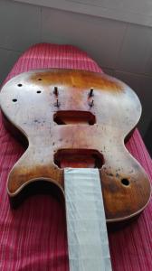

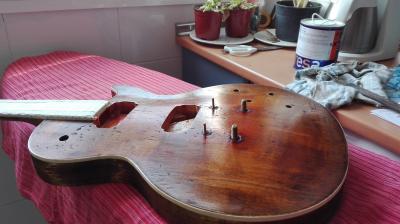

Primera de nitro.

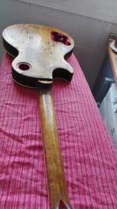

Jose antonio garcía matos Baneado
por el 18/04/2016
Trasera. Ta está seca al tacto por todas partes. Mañana a lijar y otra mano.

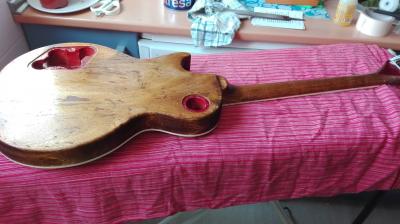

por el 18/04/2016
Otra
por el 18/04/2016
Otra más
carloscan2010
por el 18/04/2016
Me mola el rollo envejecido/rústico que está tomando la guitarra, aunque como ya te comentaron, yo soy más de la opción de pintarla mate, blanca o negra, rollo custom.
Ánimo que te está quedando chulisima, ya hay ganas de verla terminada, encordada y sonando.

EmiQ
por el 18/04/2016
Esta quedando guapisima!
por el 18/04/2016
:gracias: estaba buscando algo más anaranjado, pero no me disgusta, va bien.
MarckyV
por el 18/04/2016
Le has dado tapaporos?
Por cierto, te esta quedando un acabado precioso, parece una barrica de vino.
por el 18/04/2016
#131 Laca nitro directamente, de valresa nitrolak vintage brillo.
