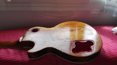

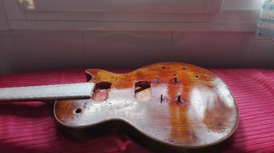

Segunda mano. Ya seca al tacto.

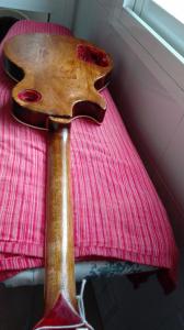

Trasera y mástil.

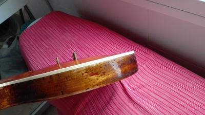

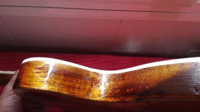

Otra más. La laca la aplico con brocha, creo que no lo he dicho.
Jose antonio garcía matos Baneado
por el 19/04/2016
En la ultima foto ya se va apreciando el brillo, se reflejan en la tapa las varillas roscadas de latón. Mañana otra mano antes una lijadita con lija al agua grano 800, hoy a sido de 600 antes de dar la laca.

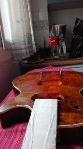

Bueno cuarta mano a tapa y trasera, al mástil hoy ya no le he dado, le he dado 3 manos.
por el 21/04/2016
Trasera
por el 21/04/2016
Canto.
