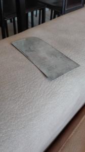

El decapante no le hizo nada a la pintura, si quieres te lo busco y te digo el nombre pero para que no lo compres. En el mástil, cuchilla de carp
intero.
Lo que mejor me vino a mí ha sido un calefactor de aire chiquitito que tengo y una espátula, la espátula que no sea muy ancha, y zi tienes unsecador de pelo potente pues prueba con él.
Jose antonio garcía matos Baneado
por el 24/04/2016
Cuchilla de carpintero.

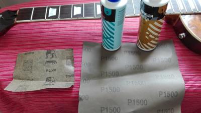

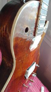

Bueno vamos con la terminación, lijas al agua primero 1500 luego 2000, y por último las pastas para el pulido.
por el 09/05/2016

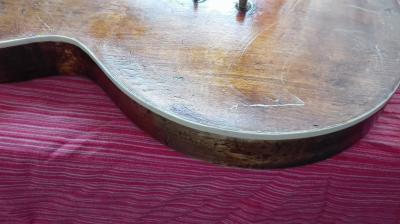

Y así está antes de empezar. Al lío.
por el 09/05/2016
Va saliendo la espumilla blanca y por donde se le va dando va quedando mate.

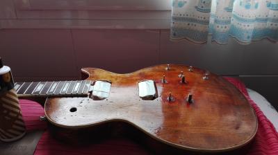

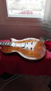

Bueno lijada. Se aprecia como ha quedado mate. Ahora un algodón y a darle la pasta de pulir.
por el 09/05/2016

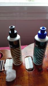

Estos son los que yo tengo, primero el 1 luego el 2.
por el 09/05/2016

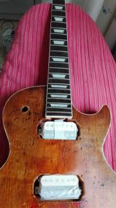

La tapa con el pulimento 1 dado.
por el 09/05/2016
Otra. Y a seguir
