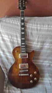

Asi quedará más o menos, es una epi tribute que he terminado hace nada. Repito que toda la razón tienes pero es lo que iba buscando, en la harley me he pasado lo reconozco no he tenido el cuidado que debería.

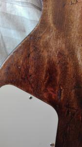

Y así quedó la tapa
danisauc
por el 07/04/2016
Bueno, lo que importa es que te mole a ti!
kovenan
por el 07/04/2016
Pues a mi me gusta bastante como te ha quedado
Jose antonio garcía matos Baneado
por el 07/04/2016
Gracias. A mi también me gusta como ha quedado la epi, a ver como queda la hb. Me gusta ese aspecto viejuno.

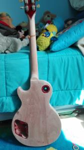

por el 11/04/2016
Fin del decapado

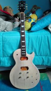

por el 11/04/2016
Y lijada hasta un grano 400. Suavita suavita

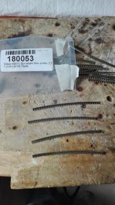

por el 12/04/2016
Bueno vamos con los trastes. Son unos slim jumbo, osea altitos pero algo más estrechos que los jumbo.
por el 12/04/2016
Tienen el radio del diapasón hecho, en este caso 12".

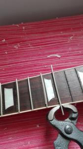

por el 12/04/2016
Los corto un pelín más largos que el diapasón, obviamente si se cortan más cortos no valen. Cada uno a su medida. No es la misma medida en el traste uno que en el dos etc etc.
