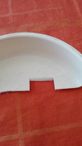

#25 ¿Tienes idea de como reponerlo?. Si tienes el cacho viejo con acetona es relativamente fácil.

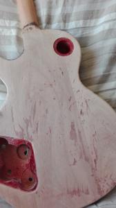

Bueno le he dado una lijada al cuerpo para que la veais un poco mas decente, pero vamos que si quereis un relic a lo bestia hacer como yo metiendo la espátula sin conocimiento.

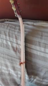

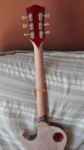

El mástil también casi terminado de decapar con cuchilla, aquí si que no vale calor y espátula.

por el 07/04/2016
Lo he repuesto con un trozo de plato de plástico jajajajajaja. Tenía un color bastante parecido. El trozo no se donde estará, no me di cuenta y fue a la basura seguro.

Tengo que repasarlo, lo he pegado con superglue.
Jose antonio garcía matos Baneado
por el 07/04/2016
Y aquí el plato de picnic. Jajajajajaja

#30 Esa ñapa puedes disimularla como te he comentado. Echa cachitos de plásico en acetona, hasta que se forme una pasta. Con ella "suelda" los puntos de sutura. Luego igualas, lijas y ya.
por el 07/04/2016
:ok: gracias

#27 Siento insistir tanto, pero esa trasera no quedará bien así.....Ganarías un montón lijando hasta emparejar toda la tapa de atrás progresivamente hasta llegar a lijas finas ....Es trabajo que te evitarás luego. Todas esas marcas, huecos, rajas, repelos...van a magnificarse con el teñido y barnizado, no se van a disimular. La masilla coge muchísimo más el tinte que la madera, y da el cante. Saludos.
por el 07/04/2016
#34 Tienes toda la razón, pero es algo que no me preocupa.
danisauc
por el 07/04/2016
#35 Perfecto entonces!
