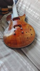

Doy por terminado el lacado.

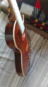

por el 23/04/2016
No se aprecia el brillo que tiene la guitarra.

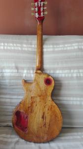

por el 23/04/2016
Trasera

Bueno ahora a esperar unos 20 días para darle lija al agua mojada de 1500-2000. Y luego el pulido y abrillantado.

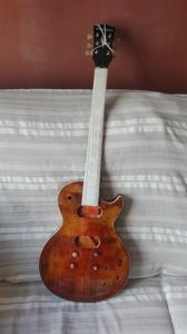

Ya la tenía mejorada de antes, tiene un puente graphtech, cordal de aluminio, pastis seymour duncan, cableado de pastillas tipo vintage cubierto de malla potes gotho, condensadores orange drop. Le quité como puede verse los pirulos del puente y del cordal los tape con madera de caoba le hice los agujeros nuevos,les puse varillas de latón y lo que aguanta el cordal abajo son tuercas de latón también.
