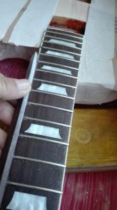

Tal que asi.

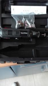

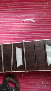

Como dije algunos post atrás, siempre había cortado el binding para poner los trastes, o bien directamente la guitarra no llevaba binding. Pero en este caso no lo quería cortar así que por 15 pavos he comprado una herramienta con todo lo necesario para este trabajo
Jose antonio garcía matos Baneado
por el 12/04/2016
Esta es.

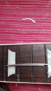

Bueno, pues con la herramienta en cuestión corto los sobrantes del tang de cada traste. Luego cuando estén todos cortados, le cambiaré el disco de corte por uno para lijado. Para quitar alguna posible rebaba.

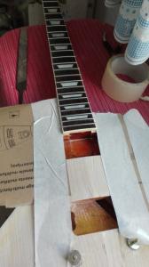

Después de cortar el sobrante de cada traste por los 2 lados con una tenacilla, se igualan con una lima sin mango. Esta es mi forma de hacerlo. Siempre a lo cutre pero bueno, funciona.
por el 12/04/2016
Antes cubrir la tapa con algo para que no se ralle.

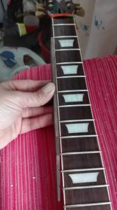

Ahora sí. Al lío.

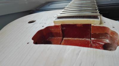

Una vez igualados, con la misma lima pero en ángulo esta vez, le vamos dando la caída a los extremos de los trastes.
