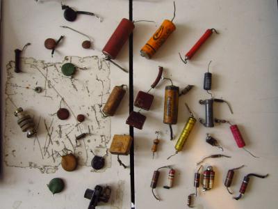

Pero bueno voy al punto: estoy queriendo cambiar los capacitores de mi Gibson (es un modelo de 2011 y dicen que los que vienen con la viola son muy berretas) y lei en esa web que un loco había desarmado una radio alemana vieja que tenía y encontró unos capacitores de la ostia, se los colocó a la viola y está feliz con eso. Yo al leer esto, hice mi parte y también desarmé una radio que tenía del '40 y le saqué todos los capacitores que encontré, dessoldándolos cuidadosamente. Aca viene la cuestión, ¿como saber si los capacitores andan? y en caso de solo quedar la opción de probarlos en la viola, ¿como saber que no me va a quemar las pastillas? (adjunto una foto general de todos los que encontré).
Algunos son Paper in Oil, que lei que eran geniales, pero que siendo viejos las chances de que anduvieran eran escasas.
Ojala puedan ayudarme con la información que tengan, sin importar si responden exactamente a mis preguntas.

gracias zambombaplayer!, en realidad la guitarra suena excelente, pero queria saber si puedo probar estos capacitores que encontré sin riesgo de quemar ningun mic, y si alguno me gusta dejarlo...

Si los puedes medir, mejor, además deberías de poder diferenciar los que son condensadores de lo que son resistencias, ya que ambos son parecidos.
Pero mejor que reutilizarlos, yo los compraba en Ebay, o en alguna tienda especializada.
No corres ningún riesgo de "freir" la electronica, por el capacitador (condensador) pasa el mismo tipo de electrícidad que pasa normalmente por la guitarra, ésto es un nivel muuuuuy bajo.
El problema es que una vez que empiezas a probar condensadores y a cambiar piezas, puede que acabes con una guitarra "diferente" en sonido, ni mejor ni peor y quieras algun día volverla a ajustar como venía originalmente, por lo que si realmente te gusta como suena y "se siente", mejor no la toques.

y para saber si andan y medirlos uso un medidor de resistencias verdad?
Cansadodeserunfenix
por el 17/05/2014
Pues necesitarás un "polímetro" y saber configurarlo para medir lo que necesites en cada momento.
