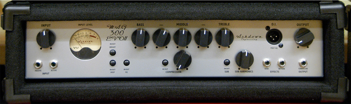

Hola a todos
os comento algo que me gustaria hacerle a mi ampli, en principio creo es algo sencillo, pero se me ha ocurrido postearlo aqui por si:
-resulta que me equivoco en lo que hay que hacer y no es lo que pienso
-alguien ha hecho cosas parecidas y me puede dar algun consejo o ayuda
bueno, al meollo
es un ampli de bajo ashdown mag 300
este:
tiene un interruptor para subarmonicos que me gustaria controlar con el footswitch, por comodidad y porque el botón se ha caido (se caen muy facil)
la idea seria utilizar el conector hembra de EFFECTS RETURN y conectar ahi un footswitch genérico que tengo
la idea inicial es que:
-abro el ampli, desechufado, claro está..... XDDDDD
-desconecto los cables que vayan al conector hembra y los aislo con cinta aislante o con una ficha pequeña
-conecto con un par de cables los terminales del boton al terminal hembra ahora desocupado, comprobando que funcione con el footswitch
asi, segun creo, será operativo el footswitch siempre que el botón esté off
y además, seguirá siendo operativo el boton para usarlo manual
es asi?
agradezco consejillos y ayudas, pues me pondré la semana que viene a ello
gracias de antemano
saludos
