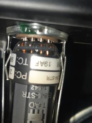

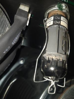

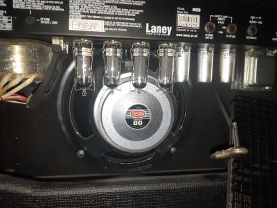

He abierto el ampli y el altavoz, un Celestion 70 80 tiene conectores y no hace falta soldar, así que me voy a animar a hacer el cambio.
Supongo que ganará bastante poniéndole un G12H-75 Cremback.
Ahora la pega son las válvulas. Están protegidas con un alambre unido a la base donde van alojadas. Tengo que quitar esas 4 válvulas para poder sacar bien el altavoz
¿Cómo puedo quitar las válvulas? A ver si podéis ver bien el sistema en estas fotos.

No hay problema hombre, esos alambritos solo tienes que tirar un poco hacia abajo y girar hay ti, así queda liberada la válvula y la puedes sacar. Las otras, las que llevan la cápsula de aluminio, ves que lleva un encaje, aprietas un poquito hacia arriba, giras la cápsula y sale hacia abajo.

#13 cambiarlo en un Dsl es muy fácil pero en un Vox no pude. Había que hacer fuerza con palanca para retirar unas maderas y no me atreví. A veces no es tan fácil, sobre todo si no tienes costumbre de enredar con aparatos electrónicos. Y nos dan miedo porque te puedes electrocutar.

Efectivamente: hay casos y casos. El último realmente dificultoso (hace menos de un mes), un Princeton handwired. No solo tuve que sacarle el chasis y el tanque de reverb. Tuve que desmontar el panel frontal del mueble ya que el altavoz estaba pegadísimo. Con todo el aspecto de haber sido instalado sin la pintura lo suficientemente seca.

Cambiar un altavoz o un grill clothe, puede ser trabajoso. Cada ampli tiene sus características. Pero no es ingeniería aeroespacial. Con paciencia, las herramientas necesarias y un sítio adecuado donde poder trabajar, es suficiente.
Nunca está de más en combos pequeños, conocer las dimensiones del nuevo altavoz y ubicación de los tornillos de anclaje. No siempre coinciden y el tamaño del imán también debe saberse. Más de uno paso por alto ese detalle y no pudo instalar el altavoz porque no cabía. Para hacerlo tuvo que realizar modificaciones que no siempre son convenientes.

#15 Ya he hecho la prueba y puedo quitar las válvulas para acceder al altavoz.
Estoy esperando el nuevo G12H-75 Cremback para hacer el cambio.
Cuando uno no sabe, es mejor andar con cuidado para no romper nada.
Muchas gracias por la ayuda

Otro que es un dolor de huevos es el Vox Ac30 CC2, solo para cambiar las válvulas has de sacar todo el chasis del ampli, sacar la tapa trasera y sacar todo el ampli fuera del mueble, las válvulas van en la parte delantera y es imposible hacerlo de otra manera. Lo mismo para cambiar el altavoz, prácticamente desmontar el ampli entero. Compré uno hace años con un altavoz jodido pensado, "lo cambio en 10 minutos", y cuando lo intenté me cagué en su estampa.
