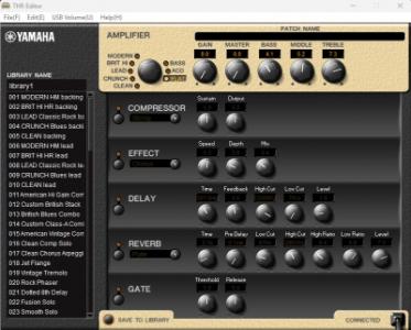

#4 La pantalla del THR Editor que me sale es diferente a la tuya y la pestaña esa de "USB Volume (U)" siempre me ha salido gris y no se puede seleccionar.
El tuyo parece la versión moderna, no?. THR10 II o la versión para Mac o similar. Yo tengo el primero, el THR10 original, que salió en 2011 o por ahí y utilizo Windows 11 actualmente (pero me pasaba igual con el 10)
Adjunto imagen.

#5
Ah, pues si. Mi app es para el THR10 II. También tuve el anterior pero ahora no recuerdo si podía modificar el volumen del USB o me salía en gris. Lo has verificado con el ampli enchufado al USB y abriendo la App luego ? O que no haya una versión más nueva de la app.
La verdad es que tampoco tuve ningún problema de volumen de grabación con el THR10 y la App antigua.

#6 Por lo que estoy leyendo en Google, veo que le pasa a mucha gente. Pone que la opción de "USB Volume" es solo para el THR5 y que en el 10 se supone que controlas el volumen con los potes de Gain y Master del propio ampli.
Pero una duda que tengo: Para usar SW de emulación tipo Bias FX 2, ¿qué salida del THR hay que utilizar?, la Dry? o la normal?
Pensaba que para usar emulaciones de estas había que usar la "seca" o "Dry", que es con la que me suena todo muy bajo y luego aplicabas ahí los efectos. Si uso la salida normal, con el modo "Flat" y subo Gain y Master ahora si que me suena más alto... aunque sigue sin emocionarme el sonido que sale y además noto un pelín de lag.
Pero bueno, igual era ese el problema, que tenía el Bias FX configurado para usar la señal Dry del THR. ¿Puede ser?
