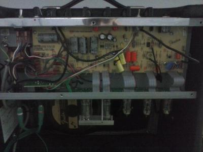

También he llevado el ampli a un hombre de lillo que fabrica amplis a mano y me ha echo unas modificación que me dan mar margen de limpio, las mod son mas cuidadas que las de bill, me ha cambiado mas capacitadores, puesto una presencia, sacado pedal para la reverb y puesto una palanquita que le da mas cuerpo a la distorsión, ademas de meterme en funcionamiento media válvula que se serie no usa, el tono es muchísimo mejor y me da el margen de limpio hasta 5, ademas me cambio varios componente por un precio de risa.....
Con la nueva válvula imagino que aun sacare mayor margen de limpio para directos sin microfonear.

Adrian Arias
por el 12/10/2014
Hay va una foto de los cambios echos.

Adrian Arias
por el 27/10/2014
Por si a alguno le interesa puedo facilitar el contacto de la persona que me izo los arreglos, porque no se si los puedo poner libremente por aquí.
