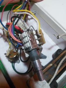

Buenas noches, hace poco un amigo me regalo su sistema de bajo eléctrico Bartolini IBANEZ BTB 555. Me lo regalo porque continuamente se le extropeaba el potenciómetro "concéntrico" que tiene el medio y la frecuencia de medios. Resulta que le quiero poner a mi antiguo bajito (en remodelación) y tiene seis agujeros para los potenciómetros. Por lo cual quiero separar ese potenciómetro concéntrico en dos potenciómetros individuales. Uno es de B20KOhm y el otro es de C100Kohm. Tengo que ponerle los "nuevos potenciómetros" del mismo valor?
Ya que aquí no hay de esos valores en las tiendas de electrónica. Puedo hacer algo. O comprar alguno de otro rango parecido? Gracias por su ayuda.

Si yo respetaría en la medida de lo posible estos mismo valores.
Si no los encuentras siempre puedes poner potenciometros con un valor mas alto y soldarle entre los dos bornes más exteriores una resistencia en paralelo de un valor calculado para que en total resulte un valor equivalente al potenciometro original.
No se si me he explicado bien bufffff...
