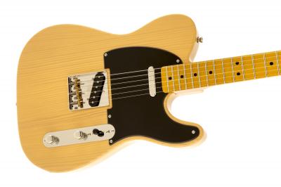

Hola a todos!! :saludo: :saludo: Me he comprado hace poco una Squier Classic Vibe 50's TELECASTER porque se rompió el mástil de mi Epiphone Les Paul, y el luthier me dijo que como el mástil iba encolado, me salía mejor comprarme un guitarra nueva y eso hice. :suicidio:
Tras leer mucho sobre esta guitarra, me decidí a comprarla, la Classic Vibe. Me sorprendió mucho. Una guitarra con unos acabados excelentes, un twang propio de las telecaster, suena mucho a las clásicas y viejas tele.
Mi problema empieza cuando el sonido de la Squier, por mucho que me guste, no es adecuado para mi grupo de rock ya que siempre hemos usado humbuckers y Les Paul y nuestro sonido es más hard rock (parecido a AC/DC, Guns n Roses, Marea, La Fuga...). :guitarrista:
Más adelante me compraré una Les Paul en condiciones, pero ahora no tengo suficiente dinero ahorrado, así que he pensado en cambiarle las pastillas a la Classic Vibe.
He visto las humbuckers en modelo single coil como las Hot Rails de Seymour Duncan, y he pensado poner un potenciómetro Push-Push o Push-Pull a mi guitarra. De esta manera podré usar la pastilla como Humbucker o como Single Coil y mi guitarra será mucho más versátil.
Mis preguntas son las siguentes:
1º- ¿Creeis que mi telecaster perderá mucho ese sonido típico de las Fender Telecaster y ese twang?
2º-¿Vosotros pondríais la pastilla humbucker en el sitio del puente, del mástil, o en los dos?
3º-¿Qué tipo de potenciómetro elegiríais? ¿Push-Pull?¿Push-Push?
4º- La pastilla que le compre va a funcionar como Humbucker y como Single Coil, por tanto, ¿Que valor de potenciómetro elegiríais? ¿250k?¿500k?
5º- ¿Dónde pondríais el potenciómetro?¿En el del volúmen?¿En el del tono?
6º-¿Qué haríais vosotros?¿Alguna recomendación de otras pastillas ya sean single coils o humbuckers?¿Habéis probado las hot rails?
Muchísimas gracias, acepto cualquier tipo de comentarios, animaos a comentar!! Un saludo a todos :palmas2: :palmas2:

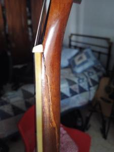

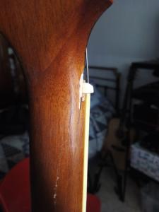

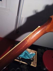

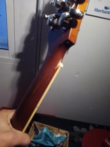

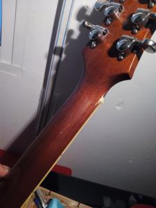

Alvaro17M
por el 26/01/2016
#5 #6 #7
Muchas gracias por responder! Podéis ver la rotura del mástil. Si, es de las más comunes. No he dicho que no me la pudiera arreglar, sino que me cobraba 200 euros por ello, y la guitarra me costó 350, por tanto me salía mejor comprarme una nueva.
No he dicho que quiera el mismo sonido que la Les Paul, simplemente quiero hacer mi Telecaster más versátil... porque el sonido que tiene es muy clásico, es el de las viejas teles de Fender...
No me interesa venderla y comprarme otra porque la guitarra me gusta... Simplemente quiero hacerla más versátil con esto que digo de las pastillas hambuckers que se puedan cambiar a simples con el pote push-push. ¿Alguna idea de pastillas que me puedan venir bien además de la que os he comentado antes?¿Pensáis que es una burrada esto que quiero hacer y que me voy a cargar el sonido de la tele? Estoy bastante indeciso...
Gracias a todos por vuestras opiniones.
pastodeloslobos
por el 27/01/2016
Ufff! Es una rotura enorme, pero no parece muy difícil. Entiendo que el presupuesto que te da es la reparación completa, incluyendo acabado. Mucha gente opta por la reparación estructural y un lijado para emparejar la superficie aunque se note la brecha, para reducir el presupuesto. A fin de cuentas, el acabado es lo que más tiempo lleva.
En el foro hubo un hilo hace tiempo sobre como reparar una rotura así infiltrando la cola por gravedad, pero siendo tan larga, yo creo que para hacerlo bien haría falta una bomba de vacío. Sea como fuere, pregunta en algún sitio más, que te la hagan sin arreglar el acabado, pero arregla esa guitarra hombre.
