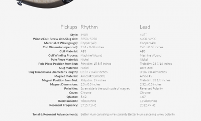

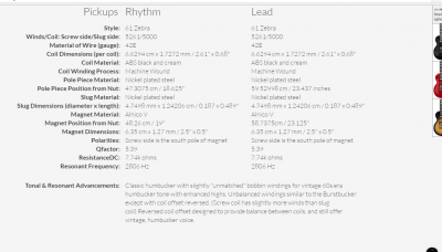

Te paso una captura de pantalla de las caracteristicas de las pastillas que tienes, sean las 61 o las 490R-498T. Aunque si suenan más chillonas me inclino por las 61, las 490 suena más equilbrada y oscura (un poco como las Alnico II pro de Duncan, no te he recomendado las Slash, porque no cortan tanto como para AC-DC, para el resto de estilos rockeros da de sobra).

La mia lleva las 61 zebra
yodaferth
por el 02/03/2017
Por eso te suenan tan chillonas son de la familia de las burstbucker, pero de las pro, llevan alnico V y suenan con más filo que las burstbucker 1, 2 y 3, similares a las pro.
