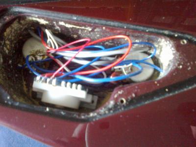

son estos??

Exactamente.
Desmonta la pastilla del puente y moviendo los cables sabrás donde estan conectados.
Desconecta los cables con el soldador (uno irá al pote y el otro a una de las pestañas del selector)
Pon la pastilla nueva, pasa los cables y los conectas como estaban los otros.
De qué colores són los cables? Cuantos són? 2? 3? 4? 5?

creo por lo que he visto que tiene 4 cables
blanco, negro, verde, rojo
Camagroc
por el 20/03/2012
Tiene 4 cables y posiblemente un quinto cable pelado.
El pelado (si lo hay) va a masa. O sea, al potenciometro.
El blanco y el negro los pones en contacto uno con el otro y los aislas con algo de cinta.
El verde va a masa
El rojo va dónde iba el rojo de la pastilla original.
Si la pastilla suena bién pero combinada con la otra pastilla el sonido es bajo, nasal y sin graves, cambia el verde por el rojo.
