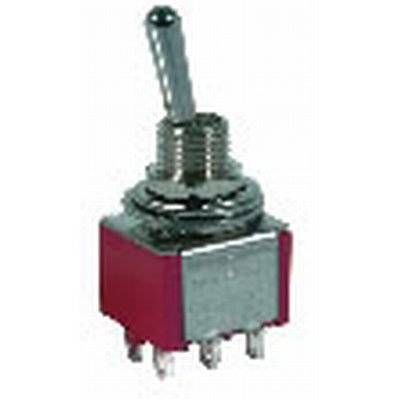

Lo mismo se puede hacer sin cambiar el pote , y añadiendo un interruptor de estos :

No te lies... :p es tan simple como cambiarte los dos potes de volmen por otros con ese sistema. Simplemente "tiras" del pote hacia fuera y tu Humbucker se convierte en single, jejeje. Nada de nuevos interruptores. Un saludo.

Nada para quién no los quiera, porque hay mucha gente que los prefiere... igual que hay quién no necesita potes individuales, dinero ahorrado... la explicación de rioj es perfecta, ahí están los métodos y las opciones, luego qué poner o cuantos poner depende de cada guitarrista
