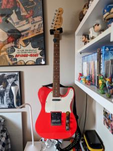

Hola a todos!
Este es mi primer post, así que me presento rápidamente: soy Munta y hace unos 5 o 6 años que tengo una Fender Squier Affinity Telecaster de color rojo, pero hará un año o dos que me he puesto con ella de manera autodidacta (sí, estuvo 4 años en la funda muerta de la risa...).
Bueno, pues lo que comento en el título del post: me vale más la pena modificar la guitarra que tengo o venderla y pillarme una de mayor gama/calidad?
No sé realmente qué me va a costar más dinero...
Hace días que me ronda este dilema por la cabeza y para el tema de modificaciones (que no tengo ni idea, pero me molaría que esta fuera la excusa perfecta para aprender a hacerlo) había pensado lo siguiente:
- Apantallar la electrónica.
- Poner una pastilla P90 en la posición del mástil, que he visto varios vídeos y me mola mucho más el sonido de la P90 que la singlecoil.
> Aprovechar este punto para pedir ayuda con esto de la pastilla si al final decido modificarla. Cómo va el tema? Cuál pillo?
- Poner un clavijero con bloqueo
- Cambiar la cejuela (de esto sí que no tenía ni idea y no sé hasta qué punto vale la pena!)
Y del cambio de guitarra estaba entre pillar una Telecaster, pero de mejor calidad (unos 400€), ya que ya estoy relativamente acostumbrado y debo decir que me gusta el feeling o pillar una Epiphone Les Paul Classic por unos 430€, que tiene buena pinta.
Os dejo un poco más de info:
A mí me molaría tocar de todo, me interesa versatilidad porque estoy aún aprendiendo y no me quiero estancar en un solo género.
Tema dinero: unos 200/250€ si acabo modificando y lo mismo si acabo vendiendo la Squier por unos 180€ (está perfecta) y pillar una guitarra del precio que he comentado más arriba.
Disculpad la parrafada que he pegado, pero tengo muchas dudas!!!
Muchas gracias a todos de antemano :)
