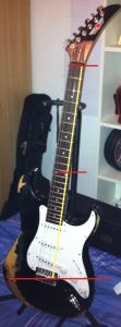

Así es como me quedó: [ Imagen externa no disponible ] (La foto la hice ayer, hoy ya tiene todas las cuerdas)
Asi es como estaba: [ Imagen externa no disponible ]
no tenia otra imagen de cara :preocupado: aunque os podeis hacer una idea.

lo que te tienes que preocupar que bien afinada la guitarra la nota al aire de cada cuerda y la del traste 12 pulsada sea exactamente la misma medida con un afinador, si es la misma no tienes problemas, además el mástil iba a decir que raro me parecía de una explorer si las explorer lo tienen encolado y no atornillado, al ver que era de una epiphone antigua por lo que veo puede ser que ese mastil de explorer tuviera una escala de 25.5 como el de las stratos, creo recordar que incluso durante una epoca epiphone hizo algunas tipo strato.

Pues no estoy de acuerdo. Al final el señor Mr_Hetfield parece que nos trata de engañar. Nótese en la foto donde está la mitad de la escala :nono: ;) :descanso:
La guitarra no quinta ni octava ni de coña.

#18 Si quieres grabo un video y lo subo a youtube para que te quedes tranquilo. En esa imagen sale la guitarra torcida porque le puse el soporte en la cama para hacerle la foto rapidamente. Está octavada.

El que la guitarra esté inclinada no influye en la medida que he hecho. Solo podría influir el angular de la cámara y aún así la guitarra no parece estar tan inclinada como para variar tanto la proporción, pero seguramente estaré equivocado, así si dices que todo está bien perdona por el error y que la disfrutes.

Siento o37 que tu opinion esta un poco herrada...acabo de medir la guitarra con un vectorizador y la escala me encaja perfecto. Es equidistante del traste 12 a la cejuela como al puente...

Zama estás equivocado. Ya he dicho que puede ser un efecto de la cámara, pero en la foto que ha subido el compañero hay una gran diferencia como puedes ver en la foto que he subido yo. He dividido la escala en dos partes iguales, la linea roja central está en la mitad de la escala y no coincide en el traste doce.
No sé como a tí te pueden dar distancias iguales a menos que el compañero Hetfield te haya pasado a tí una foto en la que lo habrás podido apreciar. En la que él ha subido, repito, se aprecia una gran diferencia.
No hay error de visión. Hay distorsión provocada por un gran angular. ¿Error por mi parte?, sí. A Hetfield ya le he pedido disculpas ¿Te tengo que pedir a tí también perdón?

Calma compadre! solo te dije lo que yo note...y lo que yo medi, salen 120mmm exactos en cada parte...eso porq la foto no esta dimencionada a tamaño real...
