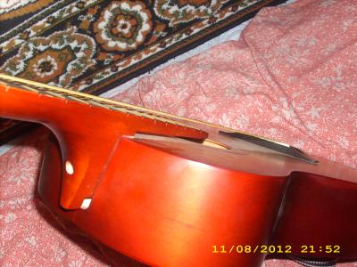

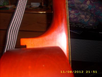

Buenas, verán, desde hace un tiempo tengo una pieza especial: Una guitarra hecha en Rusia! El tema es que el cuerpo y el mástil esta a medida de una española pero el puente esta reforzado para las cuerdas de acero (las que llevan las g. acústicas). El tema es que el mástil no esta pegado sino atornillado y atornillado con un tornillo grande lo que hace que entre el mástil y el cuerpo haya un espacio de un dedo meñique y el puente también esta levantado a esa altura. Y la verdad es que me gusta la guitarra lo único es que a veces es incomodo tocar por que al estar las cuerdas mas levantadas de lo normal tienes que hacer mas esfuerzo para apretar las cuerdas y al final te cansas. Y yo quisiera saber si de alguna manera (aunque sea llevándola a algún luthier!) pegar el puente y cambiar de puente para que las cuerdas no estén tan levantadas! Por favor, necesito saberlo! Muchas gracias, un saludo!
Aquí os dejo fotos de mi guitarra para que os hagas una idea:

Mas fotos:
Loki Nirvana
por el 23/01/2013
otra mas
Loki Nirvana
por el 23/01/2013
y la ultima! se puede ver aqui el tornillo con el que esta sujetado el mastil!

no hay necesidad de bajar el diapason, ya que si lo que quieres es bajar la accion de las cuerdas , lo unico que hay que hacer es bajar la ceja del puente ya que si bajas el diapason, luego tendras que bajar aun mas el puente o reemplazarlo, cosa que ya sera mas costoso y seria solo por capricho tuyo y mejor te convendria comprar una nueva guitarra con accion baja, ( una flamenca?) , ademas por un margen muy poco que se pase , quizas empieze a trastear
yo pienso que esa guitarra la construyeron asi para que la tapa armonica este mas libre y pueda vibrar mejor, por estar menos apretada con el diapason, si tu pegas totalmente el diapason a la tapa quizas afecte al sonido de la guitarra..

buenas! El problema es que después de leer esto, mire mi guitarra y me di cuenta de que la ceja del puente es muy pequeña osea que no creo que se pueda remplazarla a una mas fina! El tema es que a esa guitarra le tengo mucho aprecio (es mi primera guitarra) y me gusta todo de ella... todo menos ese pequeño problemilla! No se que hacer sinceramente!

Yo la dejaría como está!!
Como te dicen arriba, esta claro que el sonido cambiaría mucho.
Estas cosas son las que posiblemente la hagan diferente. Si se hizo así, será por algo.
Lo mismo necesitas otra guitarra antes de modificar esta.
