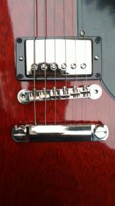

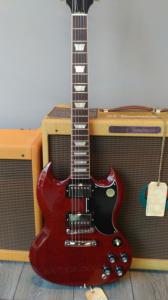

Pues 1800 pavos vale, pero no se viene, las cuerdas no tienen en tiro correcto y menos para un chisme de ese precio, en la pastilla del puente las tres primeras cuerdas pasan completamente fuera del imán, parece que no esten bien puestas en las guias de las silletas pero de ser así al ponerlas en el sitio quedaria la primera cuerda a mucha distancia del borde del diapason en los últimos trastes, no es ningún problema técnico pero estéticamente no me gusta nada, en guitarras de ese precio las cuerdas deben estar en el sitio correcto tanto en cejilla como en tiro y puente y pasar por encima de los imanes por supuesto, ni hacia un lado ni hacia el otro, por el centro del diapason dejando la misma distancia a los dos lados.
Tokai
por el 17/09/2017
El tiro es correcto y la guitarra también. Habéis comentado que es una True Historic, por tanto las pastillas del puente y mastil son idénticas, por tanto los polos en el puente y mastil tiene el mismo espaciado y hace que las cuerdas no pasen exactamente por encima. No es ningún defecto, eran así.
deacon Baneado
por el 17/09/2017
hombre, hay cierta diferencia entre que no pasen justo por el centro y que pasen completamente por fuera, aunque no sea un defento es evidente que se pueden construir mas ajustadas.
Tokai
por el 17/09/2017
Entiendo que estéticamente no te guste, pero como digo no es un defecto, es lo históricamente correcto. Hay más ejemplos por el foro y siempre es en relación a reediciones históricas.

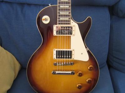

Queda claro lo que dices, de hecho en mi tokai tampoco pasan por el centro, en la del puente pasan bastante centradas y en la del mastil las primeras cuerdas por el lado del iman pero sin salirse como se puede ver en la foto, como he dicho no soy yo el comprador así que él decida.
