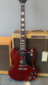

De todas formas la guitarra pinta bien. Si le gusta, y también el precio, que la compre y si es necesario, ya le harás lo que sea.

No compis, repito que es asi, buscad un abr 1 historic en la web y vereis que tienen las silletas 1-4 en una dirección y las 5-6 en otra.

Yo también he visto, que la silleta de la quinta esta desproporcionada en más de una Gibson. Como lo que tu dices de la cuarta
Habrá que probarla, haber como octava.

Si esto pasa es por que hay poca medida (en teoría) entre la cejuela y la silleta. También hay que saber la altura de las silleta y la cejuela. Y el calibre... Son varias variables...
Y si dices que hay varias así... Igual es defectillo de fábrica.
Lo normal, como sabrás, es que este justo al revés, acortando medida.
Una solución es coger un cutter y recortar la cejuela en esa cuerda.
Pero como dice Tony estamos suponiendo...

Acabo de ver una en la página de Gibson y esta como tu dices.
Rarezas de Gibson.

Sí, no se porque, estéticamente me gusta mas 3 y 3, lo que si está es desoctava pero eso se arregla fácil.

La guitarra está en tienda y es nueva, lo de desoctava lo digo por la posición de las silletas como apunta tokai unos post atras.

Es un "truco" muy usual en los Abr1 cuando te quedas sin recorrido a la hora de quintar (octavar) el instrumento, ganas unos milímetros vitales en las cuerdas más gruesas. En el puente tipo nashville no hay tanto problema ya que es más ancho y tienen más recorrido.
Yo no las cambiaría a no ser que usase calibres más finos y supiese que cuando quintara no me faltase espacio, siempre es mejor que el corte abrupto de la silleta quede mirando hacia la pastilla del puente aunque no es determinante. Creo recordar que lo cuenta Dan Erlewine en uno de sus vídeos de lutheria mientras ajusta una les paul custom.
