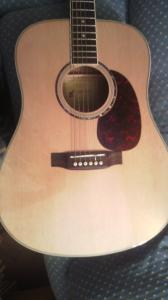

Hola, por más que leo no saco nada en claro, mi guitarra trajo un .10 de fábrica (acustica Harley Benton) y todavia no se las he cambiado, estaba pensando en unas .11 (de momento, luego ya si eso despues voy a por unas .12) para ganar resonancia ( no es electroacustica) pero sin perder brillo y definicion, me gustaria un sonido con mas bajos, tipo neil young o eric clapton.
¿debo hacer algun ajuste para no joder la guitarra tipo ajustar el alma, cejuela o algo? he leido por ahi que al cambiar la tension se puede levantar la tapa detras del puente (ya vino un poco levantada de fabrica, cosa que considere normal)
Que cuerdas me aconsejais mas?? habia pensado en unas martin ya que me gusta el sonido que tienen brillante y con cuerpo y que tipo (light, medium, custom light o extra light)
Gracias de antemano, un saludo. ;)

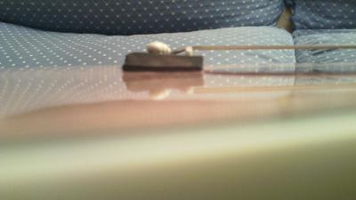

Le subi la accion de las cuerdas como remedio ya que me trasteaba el 7 traste de la primera cuerda y los trastes 12-13 estan algo altos de la parte central y trastea y le subi la accion como remedio temporal hasta que le cambiase las cuerdas y limase esos trastes y algun otro ajuste.
Te pongo fotos:
Ivan03
por el 25/01/2015
Esta muy poquito levantada es normal yo creo
Tariu
por el 25/01/2015
No es para nada normal, si está pegado se está soltando... o rompiendo y si es atornillado, común en guitarras batarunas, tiene las tuercas flojas.
Revísa si quieres por si fuese atornillado y lo aprietas bien, si no pues llévala a un luthier antes de meterle más tensión porque sí puedes provocar un problema mayor.

Es pegado por lo que veo y ¿a donde te refieres que esta el problema?? Porque yo apenas lo veo levantado, la compre en thomann en noviembre o octubre del año pasado y vino asi.
¿Que hago?
Gracias
Tariu
por el 25/01/2015
Joder es que la foto hace una sombra y parece que levantaba una cuarta... es que no se aprecia bien
Podrías echar una más nítida? o comprobar con galgas o algo cuánto está levantado? y que no sea alabeado, porque en la foto parece que el puente se hubiera torcido

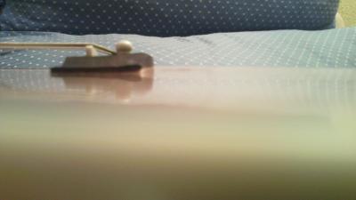

Se esta subiendo un video pero nose si se podra ver ante la duda voy ha hacer una foto
Apenas esta 1-2 mm levantado aprox.

En esta foto se aprecia una curvatura pequeña en la parte de la derecha y se ve un pequeño sobrante de cola o lo que sea

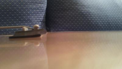

Esta es una foto del otro lado y apenas esta levantado la curvatura que se ve aqui en la forma del puente que se agruesa hacia la parte de atras y las esquinas
